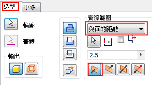

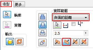

使用「更多」頁籤中的選項取得不同的結果
在「造型」頁籤上選取「與面的距離」和「方向 1」或「方向 2」後,使用「更多」頁籤中的選項取得不同的結果。
方向 1
已選取方向 1、替用解法方向 1 和最小解法
方向 1 和替用解法方向 1
方向 1 和替用解法方向 2
已選取方向 1、替用解法方向 2 和最小解法
方向 2
已選取方向 2、替用解法方向 1 和最小解法
方向 2 和替用解法方向 1
已選取方向 2、替用解法方向 2 和最小解法
方向 2 和替用解法方向 2
