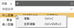

新增和改進的測量工作流程和圖形
Inventor 測量工具與工作流程已大幅簡化和改進,現在更易於使用且更直觀。
在零件和組合環境中,於功能區上的「工具」頁籤中,可從單一「測量」指令存取所有測量工作流程。

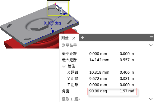

使用以下其中一種方法測量角度:
| 1. 在圖形視窗中,選取要測量之角度的第一個點。 | 2. 在圖形視窗中,選取要測量之角度的下一個點。 | 3. 按住 Shift 並選取三角形的第三個點。 |
「顏色」頁籤,從「色彩計畫」清單中選取一個色彩計畫,來變更所亮顯選集的顏色。

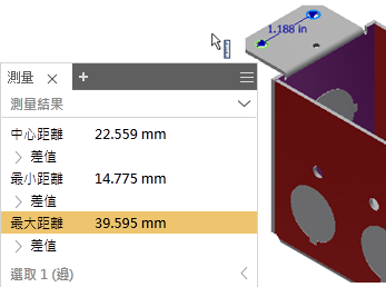

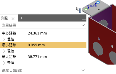

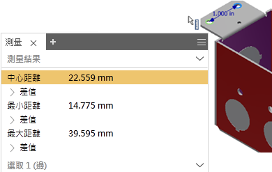

最小距離、中心距離和最大距離
選取以下至少一種類型的幾何圖形時,「最小距離」和「中心距離」現在會同時顯示。
在相同平面上選取以下 2 種類型的幾何圖形時,會顯示最大距離:頂點、直線、弧和圓。
對於距離差值,在「最小距離」、「中心距離」和「最大距離」之間切換。
| 中心距離 | 最小距離 | 最大距離 |
若要取得更多資訊,請參閱〈在模型中測量距離、長度、角度、迴路或面積〉。
