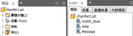

依預設,會顯示「模型」面板。選取
以顯示瀏覽器面板。按一下 x 可移除面板。
每個頁籤都可以移動和停靠。以下是範例並行停靠。

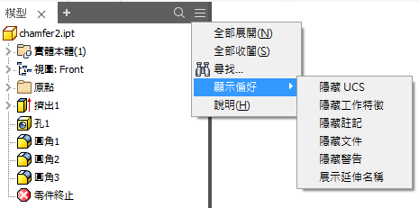

新的瀏覽器功能表:選取
以存取顯示選項和說明:
