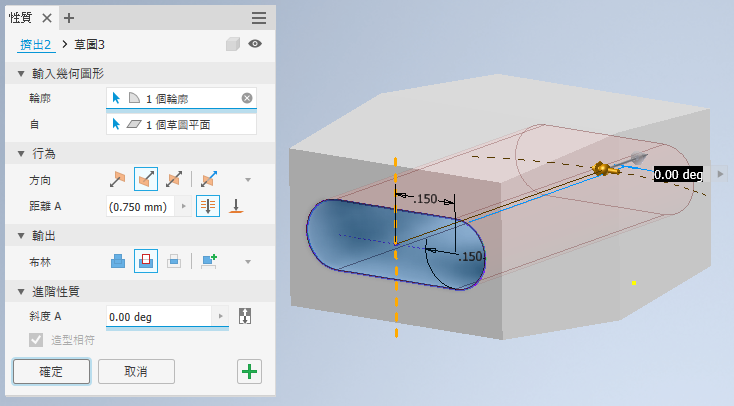

以「性質」面板為基礎的指令數量在不斷增加。與此同時,我們更新了有關「性質」面板及其中一些控制的資訊。若要瞭解「性質」面板,請參閱〈關於「性質」面板〉。若要進一步瞭解預置 (在「性質」面板中用於填入欄位),請參閱〈使用預置〉
下列指令現在使用「性質」面板:
  • 擠出
    對相鄰面域使用推拔選項時,該作業會合併面,以建立合併的單一結果。
    若要進一步瞭解如何使用「擠出」,請參閱〈建立擠出特徵〉

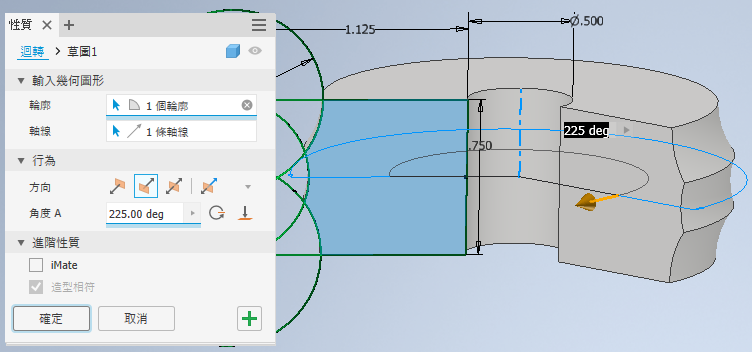

  • 迴轉
    若要進一步瞭解如何使用「迴轉」,請參閱〈建立迴轉特徵〉

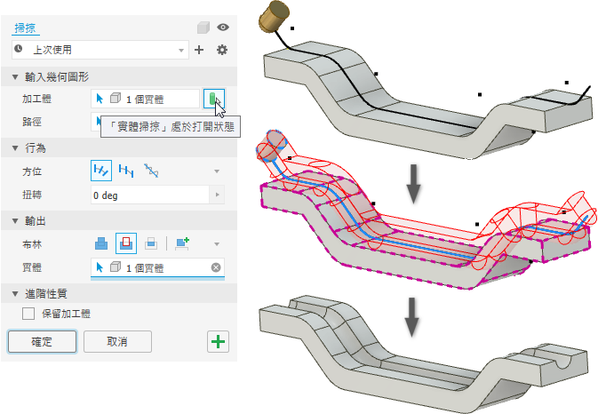

  • 掃掠
    除了「性質」面板,「掃掠」指令現在還支援掃掠實體。
    若要瞭解更多資訊,請參閱〈建立掃掠〉
