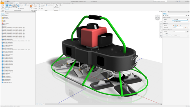

使用者介面增強功能
Inventor 2020 提供全新的淺色主題介面,來增強功能和提高生產力。「淺色主題」包括對淺色型式的整體視覺更新、Inventor 整體的圖示更新、用於變更多個模型視圖設定的圖形預置、多監視器支援、以及從舊版移至 Inventor 2020 的延伸移轉增強功能。
若要瞭解更多資訊,請參閱〈使用者介面增強功能〉〈多監視器〉〈移轉增強功能〉

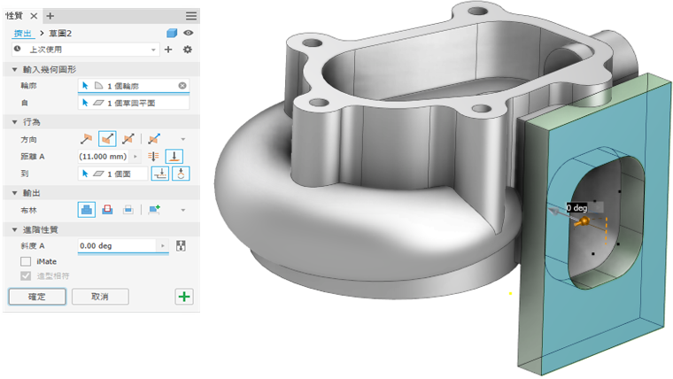

從 Inventor 2018 中的「測量」指令和 Inventor 2019 中的「孔」指令開始,透過包括功能和工作流程改進的新「性質」面板使用者介面更新了其他指令。Inventor 2020 將「性質」面板使用者介面延伸至「擠出」、「迴轉」、「掃掠」和「螺紋」指令,來增強功能和提高生產力。
若要瞭解更多資訊,請參閱〈特徵的生產力和可用性增強功能〉

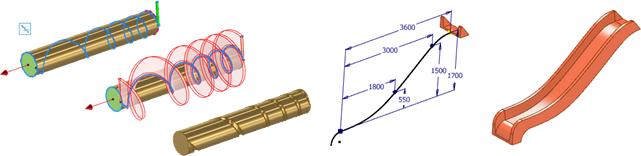

改進了掃掠:加入「實體掃掠」功能,以透過掃掠 3D 加工體來移除和加入掃掠的幾何圖形。

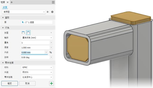

對「框架產生器」進行了大幅改進。「框架產生器」中的許多指令現在使用「性質」面板使用者介面。
安裝自訂圖庫,以使用 Inventor 2020 中新加入的「端蓋」指令。「槽口」和「插入框架」功能已得到改進。
Inventor® Ideas 提交
若要瞭解更多資訊,請參閱〈框架產生器增強功能〉

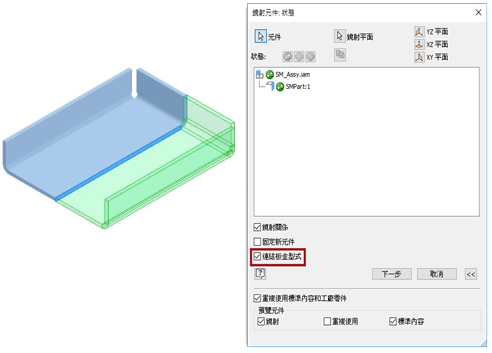

對板金零件使用「鏡射元件」時,現在可以包括來源元件的板金型式。
Inventor® Ideas 提交
若要瞭解更多資訊,請參閱〈組合中的一般增強功能〉

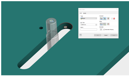

現在可以將接頭加入至槽幾何圖形。
Inventor® Ideas 提交

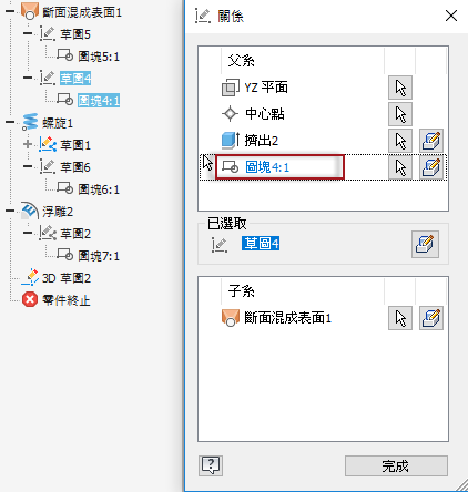

現在,會在零件的「關係」對話方塊中,報告特徵消耗的草圖圖塊。
若要瞭解更多資訊,請參閱〈零件中的一般增強功能〉

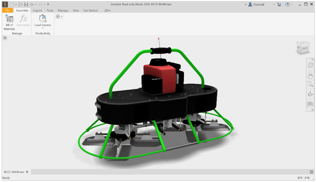

現在可以在 Inventor Read-only Mode 中啟動 Inventor 2020,以檢視原生 Inventor 檔案。Inventor Read-only Mode 不需要授權。
若要瞭解更多資訊,請參閱〈Inventor Read-only Mode〉
