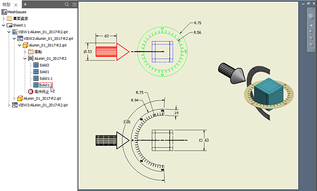

對網面物件的圖面支援
在圖面視圖中加入了對顯示和記錄網面物件的支援。網面物件會參與所有視圖類型,並可註解。依預設,顯示網面物件的選項為
關閉
。放置視圖時,移往「恢復選項」頁籤,並指定您的視圖偏好。處理圖面視圖中的網面物件時,您可能會注意到以下情況:
選取模式必須設定為「特徵優先度」,才能存取網面物件。
網面本體會保留在瀏覽器資料夾中。您可以從瀏覽器節點控制本體的可見性。
網面本體在描影圖面視圖中可見。
