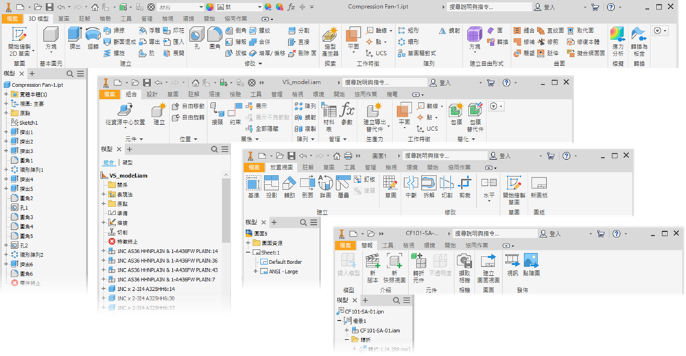

使用者介面增強功能
2020 增強功能包括一個新使用者介面主題。「淺色主題」更新涉及使用者介面的所有方面,包括色彩計畫、圖示、顯示顏色或背景、操控點和地平面。此外,還提供新的圖形預置,旨在節省用於調整顯示參數的時間。

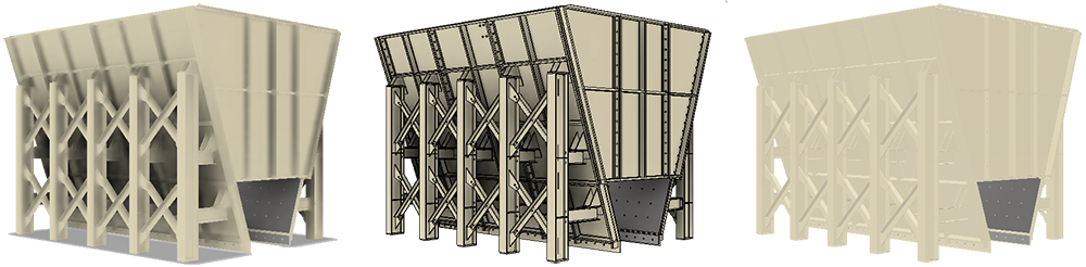

圖形預置
新圖形預置提供用於處理設計的外觀和風格。
  • 高品質 - 將重點放在提供令人滿意的視覺效果上,使用新的 IBL 照明型式淺色主題 IBL、「擬真」視覺型式和陰影。最適合產品演示或最高品質光跡追蹤彩現的高視覺品質。
  • 平衡 - 將重點放在視覺顯示和效能上。「平衡」是內建零件樣板的預設設定,使用新的 IBL 照明型式淺色主題 IBL、「帶邊的描影」視覺型式和環境陰影。非常適合用於零件和中小型組合。
  • 效能 - 將重點放在效能,而不是視覺顯示上。「效能」是內建組合樣板的預設設定,使用新的照明型式淺色主題、「描影」視覺型式且無陰影。最適合用於大中型組合。

  • 照明型式:淺色主題和淺色主題 IBL (預設)。
  • 圖示更新 - Inventor 功能區和瀏覽器圖示已更新,來完善新的淺色主題介面。
  • 特徵操控點 - 更新了用於淺色主題介面的顏色。
  • 螺紋材質 - 更新了螺紋材質,以提供更好的保真度。
  • 地平面 - 更新以與新的色彩計畫相容。加入了拉遠時動態地減少格線計數的選項。拉近時,計數會逐漸還原。 主軸顏色與圖形顯示左下角的模型三向軸中看到的原點軸線相符。

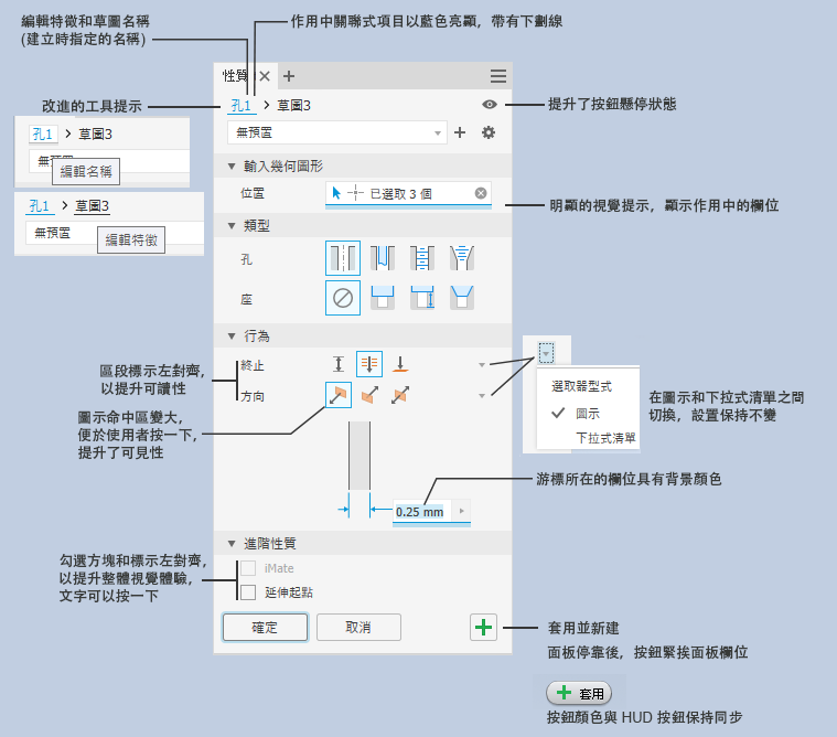

「性質」面板
「性質」面板配置與按鈕已增強。
建立期間的特徵命名是 一項 Inventor® Ideas 提交意見
