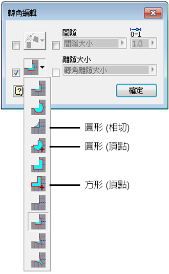

轉角離隙
已將「圓形 (相切)」、「圓形 (頂點)」和「方形 (頂點)」選項加入至轉角離隙,以提供更多放置解決方案。
若要取得更多資訊,請參閱〈「轉角接縫編輯」對話方塊參考〉。

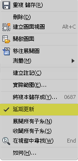

延期展開圖更新
- 已將「展開圖計算」選項加入至「文件設定」對話方塊的「塑型」頁籤。
- 已將「延期更新展開圖」加入至「檔案開啟選項」。
- 您也可以在瀏覽器中的展開圖上按一下右鍵,以將更新延期。
