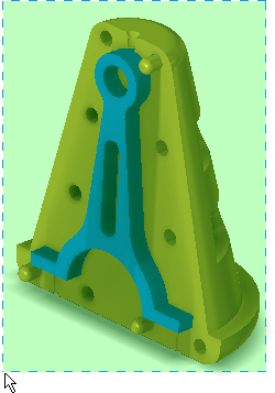

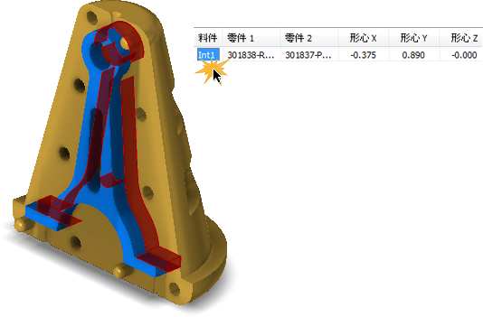

分析干涉
已將下列新功能加入至「分析干涉」工作流程:
- 您可以使用框選框,將元件加入至選集。先前,您一次只能選取一個元件。
- 現在,您可以縮放至干涉。如果偵測到干涉,請展開對話方塊,並按兩下項目,以縮放至干涉。

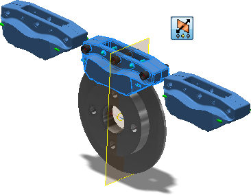

組合陣列
已將「中間平面」選項加入至組合的「陣列」指令。選取「中間平面」選項,以建立分佈在原始元件兩側的陣列。

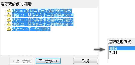

作用於多個不良的約束
您現在可以在「設計醫生」中選取多個不良約束,然後刪除或抑制它們。
