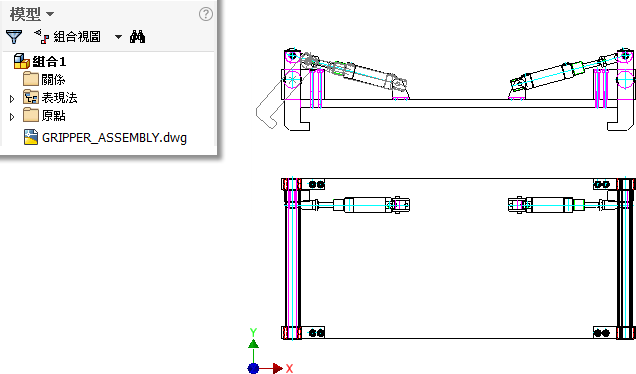

將 DWG 檔案直接插入至您的組合
現在,您可以使用「放置元件」指令,將 DWG 檔案直接匯入至組合中。在「放置元件」對話方塊中,您現在可以選擇包括一個 DWG 檔案做為組合中的置入元件。
先前,您必須放置包含 DWG 模型幾何圖形的零件檔,以開啟組合中的 DWG 幾何圖形。

在建立多個參考底圖時選取多個 DWG 檔案
現在,您可以直接將多個 DWG 檔案插入至 Inventor 組合檔或零件檔,以用做關聯式 DWG 參考底圖。
當您將 DWG 檔案放置或匯入至零件或組合時,您現在建立的任何新文字型式或圖層都會使用該檔名做為字首。例如,如果一個名為「Myfile.dwg」的 DWG 檔案中有一個名為「Layer1」的圖層,則您的圖層名為「Myfile | Layer1」。

  1. 以滑鼠右鍵按一下模型瀏覽器中的 DWG 檔案節點。
  2. 選取「在 AutoCAD 中開啟」。
