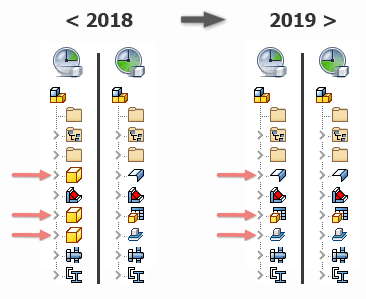

瀏覽器圖示
已調整快速和完整模式中的圖示,使這兩種環境中的顯示相同。下面說明圖示在 2018 以下版本中如何顯示,然後展示這些圖示在 2019 以上版本中如何顯示。
圖例
快速模式,左欄; 完整模式,右欄

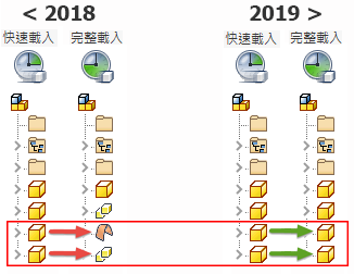

完整模式下的實體、曲面和多重本體圖示
在 2018 以下版本中,在快速模式下,實體、曲面和多重本體元件使用標準零件圖示進行顯示。切換至完整模式時,這些圖示顯示為實體、曲面或多重本體元件。
在 2019 以上版本中,這些元件在完整模式和快速模式下會顯示相同的瀏覽器圖示。
註: 根據客戶的反饋,我們已改回舊版中熟悉的曲面和多重本體圖示。請參閱〈2019.1 新增功能〉
快速模式下的板金、iPart 和資源中心圖示
在 2018 以下版本中,在快速模式下,板金元件、資源中心元件和 iPart 使用標準零件圖示進行顯示。
在 2019 以上版本中,這些元件在快速模式和完整模式下會顯示相同的圖示。
