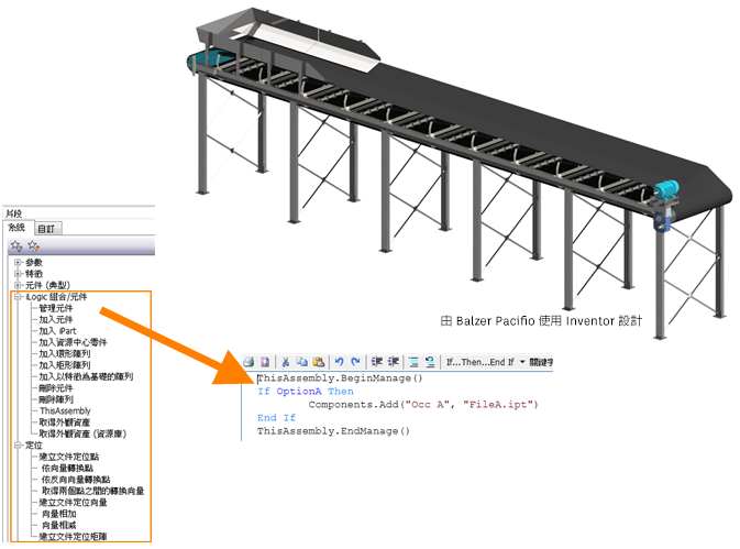

iLogic
元件和管理行為
改進了 iLogic,可讓您更輕鬆地建立規則程式碼,以加入、修改及刪除元件和約束。
文件單位幾何圖形
有一些新的函數針對座標值以及表示點、向量和矩陣的物件使用文件單位。

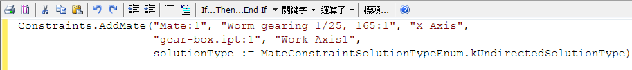

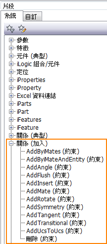

新的 iLogic 組合加入約束函數
新的 iLogic「關係 (加入)」功能可讓您建立一個 iLogic 組合,其中的複本與約束由規則產生。

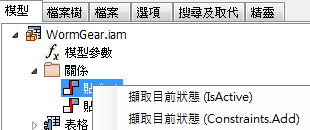

新的「擷取目前狀態」指令
「擷取目前狀態」指令現在會保留您使用以下函數時的狀態:Components.Add、Components Constraints.Add、Constraints.Add 和 Patterns.Add。

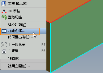

使用指定名稱約束幾何圖形
現在,您可以將名稱指定給面和邊,然後建立一個規則,用於將約束直接加入至具有這些名稱的面或邊。
iLogic 函數說明
現在可從〈iLogic API Reference〉說明節點取得 iLogic 函數和引數說明。此說明內容僅提供英文版。
如需詳細資料,請參閱:iLogic 增強功能

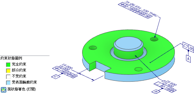

以模型為基礎的定義
「公差顧問」現在會使用顏色代碼顯示約束狀態。在「公差顧問」中按一下「面狀態著色」,即可打開顏色顯示。
如需詳細資料,請參閱:以模型為基礎的定義增強功能

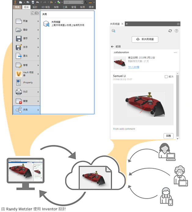

共用視圖
固定期限的使用授權權益
「共用視圖」為設計師、工程師和視覺藝術家提供更好的方式來取得其進行中工作的反饋,以簡化並加速審閱週期。使用「共用視圖」在線上共用您作品的 2D 或 3D 視圖,並在您使用的產品中直接看到註釋。針對共用視圖,所有審閱者都可以透過 Autodesk Viewer 在線上審閱並加入注釋。這樣相關人員便無需安裝特定檢視器,並提供功能強大的注釋與標記工具,用於傳達詳細的反饋。由於共用視圖是 30 天後就會過期的視覺表現法,因此您的原生設計或模型永遠都會受保護。這樣,作者便可清楚地區分做為反饋用途共用的未完成工作,以及更正式的永久交付項目。
使用者可以使用共用視圖執行以下作業:
  • 從桌面應用程式中快速建立線上視覺表現法。
  • 產生連結,以與任何相關人員共用。
  • 相關人員可透過 Autodesk Viewer 檢視共用視圖,並加入注釋和標記。
  • 作者可以在建立視圖的應用程式中檢閱注釋,並查看所收到的反饋,然後做出回應。
如需詳細資料,請參閱:使用「共用視圖」與任何人針對 2D 和 3D 視圖進行協同合作

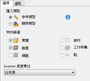

匯入 Fusion 360 (.fusiondesign) 檔案做為 AnyCAD 參考模型
設置後,您可以從您的 Fusion 360 磁碟機 開啟/匯入 Fusion 360 (.fusiondesign) 檔案,並使用選項轉換或建立 AnyCAD 參考。匯入 Fusion 360 (.fusiondesign) 檔案做為 AnyCAD 參考模型會保留與所選檔案的連結,讓您能夠進行監控並在模型變更時進行更新。此工作流程可讓您在 Fusion 360 中使用 Inventor 資料以及在 Inventor 中使用 Fusion 360 資料,從而在產品設計與製造過程中更靈活地使用這些工具。
若要取得更多資訊,請參閱:匯入 Fusion 360 檔案做為 AnyCAD 參考模型

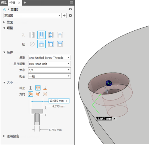

「孔」指令
新的「孔」指令更快且更具智慧,可以根據您的互動推論孔放置。您可以套用尺度約束和同圓心約束,而不必先建立草圖。然後,在特徵編輯和草圖編輯之間切換,而無需結束指令。
如需詳細資料,請參閱:孔特徵的生產力、工作流程和使用者介面增強功能

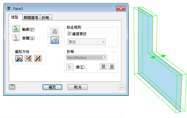

板金面和轉角增強功能
對稱面
Inventor® Ideas 提交
許多使用者要求能夠沿板金零件的厚度方向置中該零件。我們傾聽了您的心聲。「面」指令現在支援從中間平面擠出,以建立對稱面。

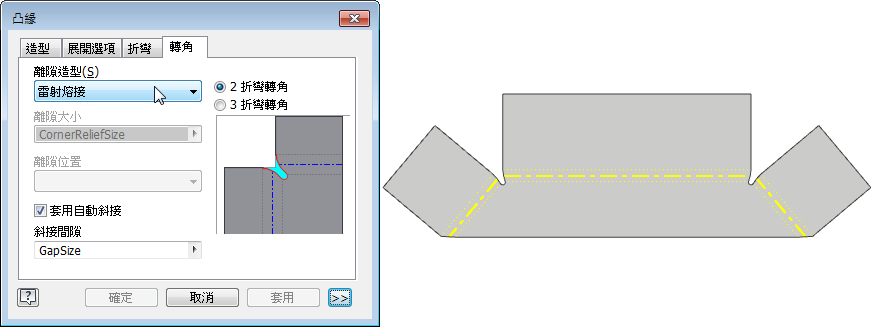

「雷射熔接」離隙造型
「線性熔接」轉角離隙終止於點,「弧熔接」轉角離隙造型終止於直線段。新的「雷射熔接」轉角離隙終止於相切弧,更適用於雷射切割零件。
如需詳細資料,請參閱:板金增強功能

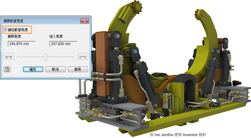

鎖住軟管長度
Inventor® Ideas 提交
「鎖住軟管長度」新選項可讓您計算精確的軟管長度總和。選取此選項時,如果元件發生移動或偏移,此選項可避免軟管長度因為自適應而變更。
您也可以從「3D 草圖」頁籤 「約束」面板,為圖形視窗中的彈性軟管加入一般標註 ,以鎖住軟管長度。

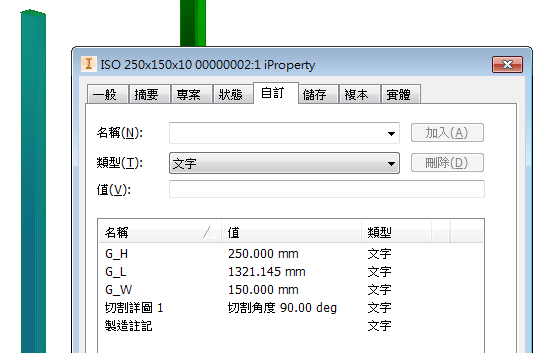

框架產生器
切割詳圖增強功能
Inventor® Ideas 提交
套用「修剪/延伸」指令來在框架構件上切割角度時所產生的值,在「iProperty」/「自訂」頁籤中顯示為「切割詳圖 1」、「切割詳圖 2」等。這些值可以包括在材料表和零件表中。此外,框架產生器 G_L 參數會報告正確的長度。

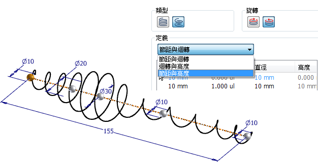

已增強「螺旋曲線」指令,以簡化可變節距螺旋線的建立。

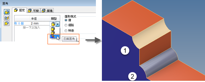

反轉圓角
Inventor® Ideas 提交
這個新圓角選項來自您的反饋。您可以使用 1) 凸面邊或 2) 凹面邊建立圓角。

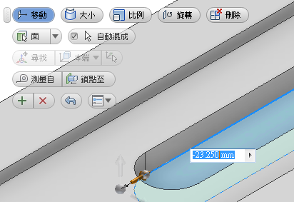

「直接編輯」支援「自動混成」
先前使用「3D 模型」頁籤 「修改」面板 「直接編輯」,您只能旋轉面特徵或將面特徵移至其他位置。 除選此選項時,「自動混成」會保持此行為並將面移至新位置。選取此選項時,面特徵的總長度會被修改。
「自動混成」是一種重新混成技術,可自動移動相鄰的相切面,還可依需要建立新混成。在您移動或旋轉面時,可以使用此選項。

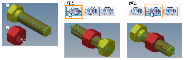

組合約束
約束 2 條軸線的新解法
Inventor® Ideas 提交
「放置約束」對話方塊提供了三個約束 2 條軸線的新解法。 建立貼合約束時,在選取兩條軸線後,您可以使用新選項「反向」「對齊」來控制軸線方向,讓您更輕鬆地按所需方式定位軸線。
  • 反向 (預設):反轉第一個選取元件的貼合方向。
  • 對齊:保持第一個選取元件的貼合方向。
  • 無向:在位置最近的軸線上建立無向軸線約束。

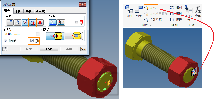

插入約束時鎖住旋轉的新選項
Inventor® Ideas 提交
放置插入約束時,使用新選項「鎖住旋轉」,可在元件上鎖住旋轉自由度。此選項可避免零件發生旋轉。
套用「鎖住旋轉」後,插入約束會在瀏覽器中顯示鎖住圖示。

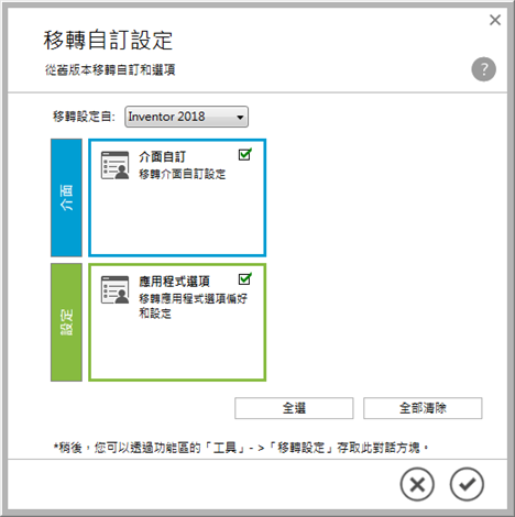

移轉自訂設定
使用「移轉自訂設定」,可以將您的既有自訂與應用程式選項設定移轉至最新的 Inventor 版本。管理員可以在部署中對此選項進行額外的控制。
如需詳細資料,請參閱:其他一般增強功能

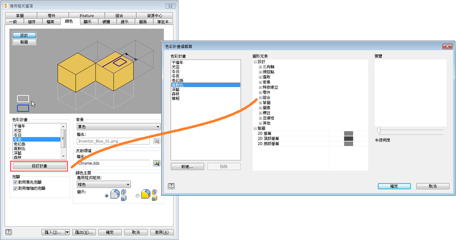

色彩計畫
Inventor® Ideas 提交
Inventor 2019 已隨附安裝「色彩計畫編輯器」。您可以從「應用程式選項」>「顏色」頁籤進行存取。自訂內容會儲存至應用程式選項 xml 檔案。
如需詳細資料,請參閱:色彩計畫增強功能
