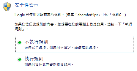

新的 iLogic 安全性警示功能可協助保護您的安全
當您執行 Inventor 偵測為可能不安全的規則時,系統會顯示安全性警示。您可以選擇將該規則視為安全規則執行,或不執行該規則。如果選取「執行規則」,將顯示「iLogic 安全性顧問」對話方塊,您可在其中存取「iLogic 安全性」對話方塊,以取得管理未知程式碼的其他選項。
若要取得更多資訊,請參閱〈iLogic 安全性〉
