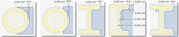

槽口
「槽口」指令現在是一個性質面板。在該新面板中,您不需要選取選項,即可同時為多個構件建立槽口。
先前,難以建立自訂槽口。在此版本中,您現在可以指定下列項目:
  • 指定「基本輪廓」,以設定單一偏移值。
  • 指定「自訂我的樣板」,以設定多個偏移值。
  • 指定「自訂輪廓」(如果可用),以使用您儲存在資源中心族群中的自訂槽口輪廓。
  • 勾選新的「互垂切割」選項,以建立精確的交點。

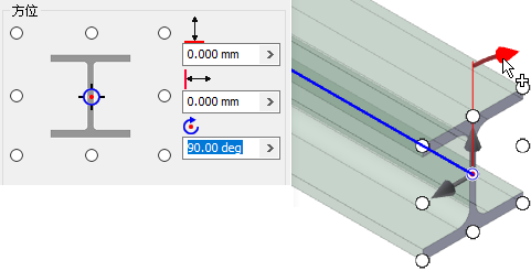

圖元區定位工具
現在,在插入或變更框架構件時,您可以與圖元區操控點互動。
