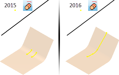

3D 草圖折繞至曲面
「投影至曲面」指令的「折繞至曲面」選項已增強。「折繞至曲面」的可預測性更高,現在可以折繞至更多種不同的曲面。以下影像展示了在 2015 和 2016 中,將一條直線折繞至兩個平面和一條曲線的結果。
