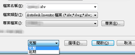

圖面開啟增強功能
「檔案開啟」對話方塊的下方區段發生以下變更。
  • 在左下方區段中的「說明」按鈕和快速啟動指令之間,一個圖示 可存取「尋找」指令。
  • 「最後儲存」資訊現在位於縮圖預覽下方。
  • 「選項...」按鈕和「快速啟動」按鈕之間加入了一個組合方塊,用於在「完整」或「延期」模式下開啟。「延期」將先前的「延期更新」和「快速開啟」指令合併為一個動作,導致圖面文件開啟時不更新或載入參考文件 (零件、組合等)。
  • 在「檔案開啟」「選項...」對話方塊中,「完整/延期」組合按鈕取代了「延期更新」和「快速開啟」勾選方塊。
若要取得更多資訊,請參閱〈檔案開啟選項 - IDW 圖面〉參考
