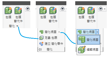

存取:可從「簡化」面板的「組合」頁籤,直接存取「包膜」。

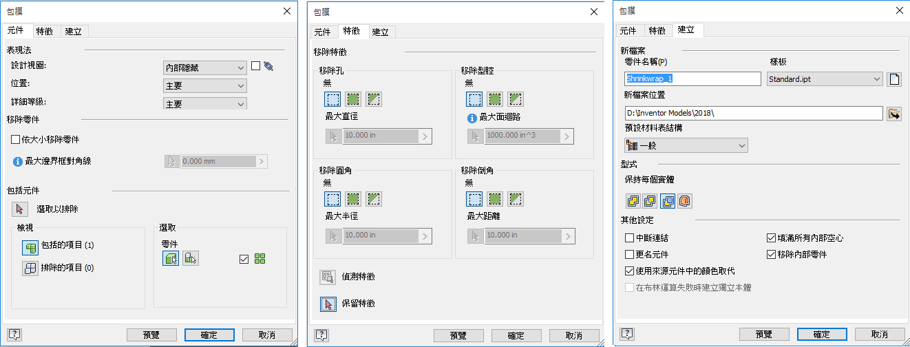

如果您熟悉舊式行為,在第一次使用「包膜」時,就會注意到對話方塊已合併。一個對話方塊包含三個頁籤。
  • 「元件」頁籤 - 包含文件層級的資訊 (例如表現法),以及您可用於移除元件的選項。
  • 「特徵」頁籤 - 包含選項來輕鬆定義要從包膜零件中移除的特徵。您可以保留特定的特徵類型、移除特徵,或依範圍值移除特徵。此外,有一些工具可協助偵測和保留特徵。
  • 「建立」頁籤 - 包含檔案相關資訊、包膜型式和其他設定。

在組合文件中,「簡化」頁籤已淘汰,其中的指令已移至「簡化」面板。「簡化」(Simplification) 面板先前稱為「簡化」(Simplify) 面板。
