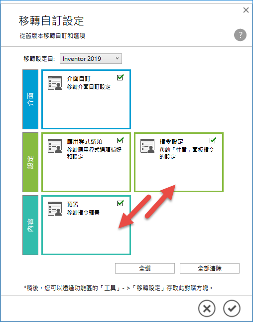

在安裝新版本的 Inventor 時,您可以從舊版中移轉某些設定。選取要移轉的一組設定。
可在各版本之間移轉新的一組指令設定。
- 「設定」>「指令設定」 - 選取此選項,以針對以「性質」面板為基礎的指令,移轉「性質」面板的「進階設定」選項、「無預置」設定以及最近使用的設定。
- 「內容」>
「預置」 - 選取此選項,以針對以「性質」面板為基礎的指令,移轉零件特徵自訂預置。以「性質」面板為基礎的指令包括「孔」、「擠出」、「迴轉」、「掃掠」和「螺紋」。還包括框架產生器指令,例如「端蓋」、「斜接」、「槽口」和「加長/縮短」。還會儲存「接合端」、「熔接符號」、「表面加工符號」和「特徵控制框」的圖面符號指令預置。
若要瞭解移轉自訂設定的更多資訊,請參閱〈移轉應用程式選項和自訂設定〉
