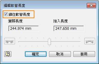

鎖住軟管長度
先前,「編輯軟管長度」對話方塊的「實際長度」欄位中的值,無法可靠地指示組合中彈性軟管的長度。
「鎖住軟管長度」新選項可讓您計算精確的軟管長度總和。選取此選項時,如果元件發生移動或偏移,此選項可避免軟管長度因為自適應而變更。
您也可以從「3D 草圖」頁籤 「約束」面板,為圖形視窗中的彈性軟管加入一般標註 ,以鎖住軟管長度。
Inventor® Ideas 提交
若要取得有關在組合中鎖住彈性軟管長度的更多資訊,請參閱〈調整或鎖住彈性軟管長度〉
