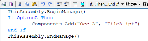

多個新的 iLogic 組合函數可讓您更輕鬆地編寫規則程式碼,以加入、修改及刪除元件和約束。以下是一些範例:
在以下範例中,OptionA 為組合中的 True/False 參數。如果此參數設定為 True,則將加入或更新名為 Occ A 的元件。如果為 False,則不會加入該元件,或者會將其刪除。iLogic 可確保僅在 OptionA 為 True 時,Occ A 才會存在。
當 EndManage 程式碼執行時:如果 OptionA 為 false,並且組合中已存在名為 Occ A 的元件,則會自動刪除該元件。
工作原理是:每當 BeginManage/EndManage 區塊執行時,您都必須呼叫某個函數,以僅加入您想要包括在該區塊中的元件。

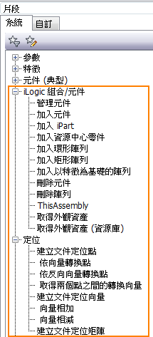

新的 iLogic 組合加入約束函數
新的 iLogic「關係 (加入)」功能可讓您建立一個 iLogic 組合,其中的複本與約束由規則產生。如果任何相關參數值發生變更,該規則會重新產生或更新內容。
請參閱下面的新功能清單:
若要取得更多資訊,請參閱〈iLogic API Reference〉

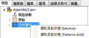

新的「擷取目前狀態」指令
「擷取目前狀態」指令已得到增強,可支援以下各項:

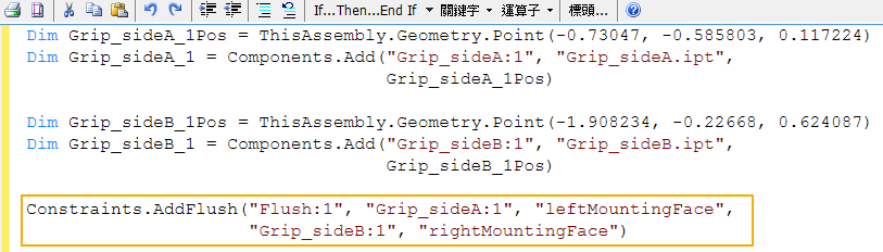

在「規則編輯器」的「模型」頁籤中,於一個或多個檔案上按一下右鍵,即可使用新的「擷取目前狀態」指令。 以下是 Constraints.Add 指令產生的規則範例。將規則加入至「規則編輯器」後,您便可以在「規則編輯器」中直接對內容進行任何修改。
在「規則編輯器」的「模型」樹中選取多個元件,可同時擷取多個元件的狀態。如果您要擷取元件之間的約束,此動作可確保僅需擷取一次。

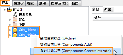

步驟 2
在組合檔中,於「編輯規則」對話方塊的「模型」頁籤中,選取多個零件名稱,按一下右鍵,然後從關聯式功能表中選取「擷取目前狀態 (Components Constraints.Add)」。
「規則編輯器」中將植入新規則。每當您執行該規則時,都將重新建立約束。
