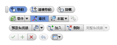

「轉折元件」小工具列
已重新設計「轉折」指令,以使用排列在「轉折元件」小工具列中的直接操控工具。
「轉折元件」小工具列包括許多新指令。

移動和連續移動
有兩個選項可用來建立轉換轉折:
  • 移動:在您按一下「套用」時清除元件選集。您可以使用不同的選集建立一系列轉折。
  • 連續移動:在您按一下「套用」後保留元件選集。您可以針對相同的選集加入多個轉折,或在建立轉折時稍微變更原始選集。

預設系統線
建立轉折時,您可以選取一個選項以建立預設系統線:
  • 「無」會取消建立系統線。
  • 「所有元件」會為選取的所有元件建立系統線。
  • 「所有零件」會為選取的所有零件建立系統線 (排除次組合)。
  • 「單一」會為整個轉折建立單一系統線,而不考慮移動的元件數量。系統線從三向軸位置開始。
增強的系統線編輯
使用「轉折元件」小工具列上的直接編輯工具,可手動加入、編輯或刪除系統線或系統線段。
手動系統線
如果預設系統線不符合您的需求,您可以手動加入系統線或系統線段。在「轉折元件」小工具列中,按一下 「加入」,然後選取「完整系統線」或「系統線段」。然後在圖形視窗中,按一下轉折元件上的一點,以加入系統線。
