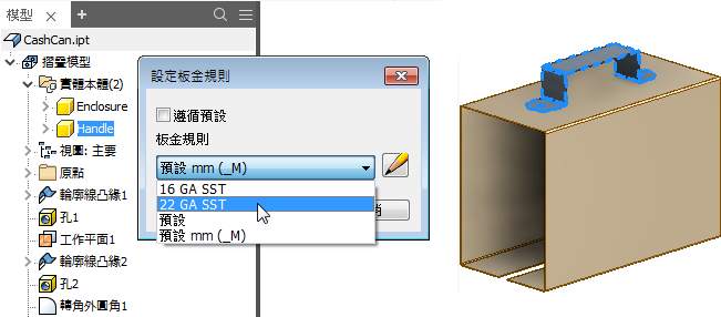

先前,需要多重本體板金零件才能共用單一厚度。規則現在可讓您為每個本體定義一個唯一的厚度。
支援多個厚度和規則
以下指令已增強,可支援唯一厚度和規則:
  • 輪廓線凸緣
  • 斷面混成彎板
  • 型輥
在「建立」對話方塊中,清除「遵循預設」勾選方塊,然後按下拉式清單,可從事先定義的清單中指定唯一的材料厚度與規則。當您選取「遵循預設」時,厚度和規則由作用中的標準決定。
當您將滑鼠移至瀏覽器中的實體本體上時,工具提示會顯示該本體的作用中規則。
您可以在瀏覽器中的實體本體上按一下右鍵,然後選取新的「設定板金規則」關聯式功能表指令,來修改規則和本體厚度。
