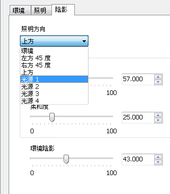

陰影設定由各個照明型式單獨進行管理。這些設定位於「型式編輯器」使用者介面的「陰影」頁籤上。新選項「環境」使用環境影像來定義陰影方向。

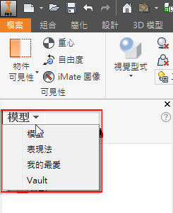

新的「向前切換瀏覽器窗格」和「向後切換瀏覽器窗格」切換指令,是「工具」
「自訂」指令中的可規劃鍵盤快速鍵指令。此增強功能可讓您向前或向後循環檢視 Inventor 模型瀏覽器中的可用瀏覽器窗格;例如:「我的最愛」、「表現法」和「Vault」。

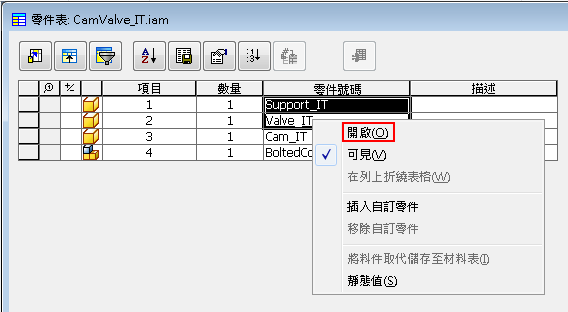

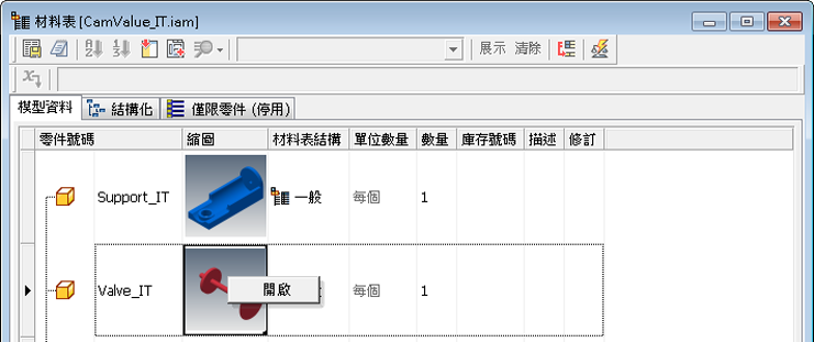

若要取得更多資訊,請參閱〈關於零件表〉。
