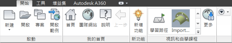

「視訊和自學課程」面板
對「視訊和自學課程」面板進行了以下變更:
  • 該面板會依預設啟用。
  • 已將入門自學課程的「學習路徑」連結移至該面板。
  • 12 個學習路徑導引式自學課程,不再分別顯示在「視訊和自學課程」面板中。您可以從「學習路徑」存取這些自學課程。
  • 除了學習路徑自學課程之外,還包括匯入 AutoCAD 幾何圖形導引式自學課程。
  • 提供「更多自學課程」圖示,並帶有導引式自學課程下載網站的直接連結。
    提示: 按一下此按鈕,可檢視我們在整個發行週期中不斷發行的新自學課程。
