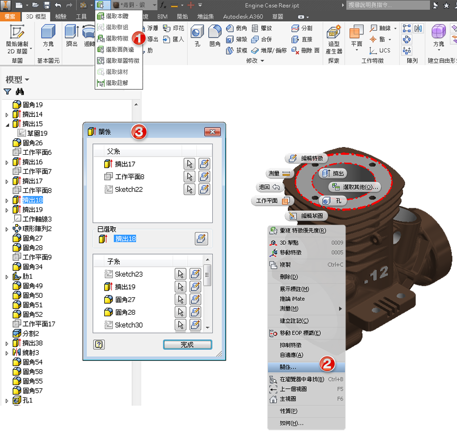

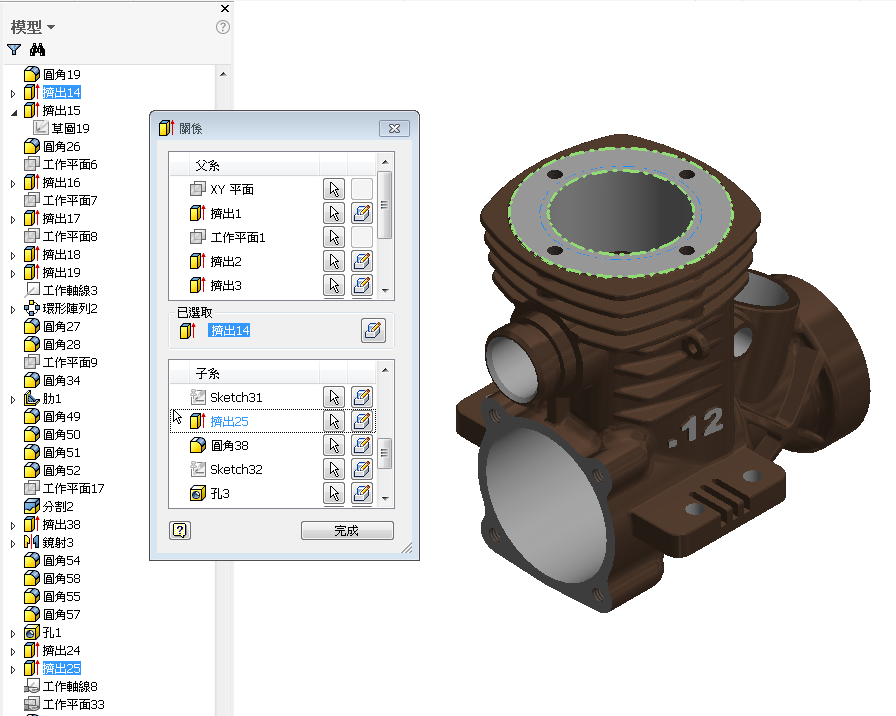

從零件中檢視父系/子系關係特徵
在零件環境中,您現在可以透過模型瀏覽器或圖形視窗,輕鬆從零件中存取父系/子系特徵關係。這個新的交互式對話方塊可讓您直接從零件中檢視特徵相依性。在「關係」對話方塊中,選取 圖示,以切換至選取的視圖。選取 圖示,以存取「編輯特徵」對話方塊。
父系/子系特徵相依性可在「關係」對話方塊中檢視。這些特徵包括:
  • 草圖
  • 共用草圖
  • 軸線
  • 平面
存取「關係」對話方塊以及可檢視的特徵相依性:
  • 模型瀏覽器:在模型瀏覽器中的特徵節點上按一下右鍵,以顯示關聯式功能表,然後選取「關係...」。
  • 圖形視窗:將選取篩選設定為「選取特徵」,在顯示中選取特徵,按一下右鍵,然後選取「關係...」。
若要取得更多資訊,請參閱〈尋找零件中的關係」
