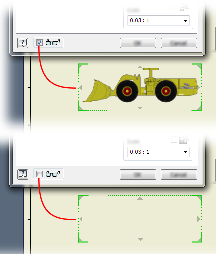

- 您可以從「開啟」對話方塊變更視圖預覽選項。清除眼鏡上的勾選方塊,預覽為邊界框。

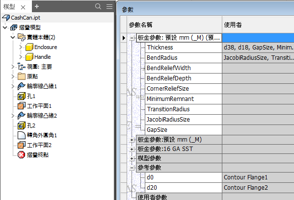

參數
- 在參數表中加入了「使用者」欄,以便於識別參數的使用位置。
- 在參數篩選選項中加入了「依特徵」。
提示: 在包含多重本體的零件中,將「使用者」與「依特徵」篩選選項結合使用可識別相依性。
