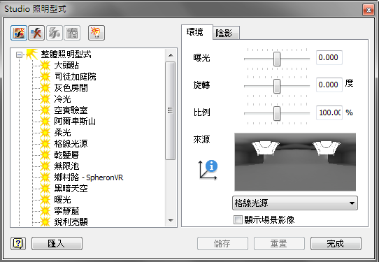

針對以影像為基礎的照明 (IBL) 的新支援
Inventor Studio 中的所有照明型式現在均與 IBL 關聯。IBL 提供了更好的光源。

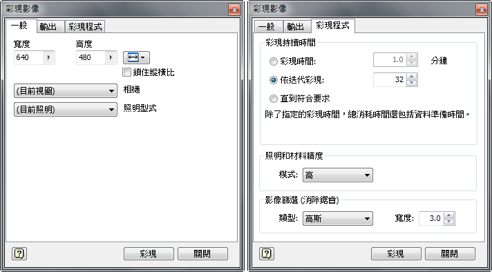

Inventor Studio 現在支援塑型環境中以影像為基礎的照明。若要從塑型照明環境中進行彩現,請使用「檢視」頁籤中的指令,然後使用 Studio「彩現影像」對話方塊中的「目前照明」,或從「彩現影像」對話方塊中變更為其他照明型式。
瞭解更多資訊
2016 IBL 照明型式新功能
瞭解更多資訊
進階彩現引擎 RapidRT 為彩現提供了新規劃
移除的舊型選項:
最終彩現結果中的地平面和陰影效果顯示
在「檢視」頁籤中指定的地平面和陰影效果設定現在會顯示在彩現模型中。

新 IBL 型式
在「檢視」頁籤 「外觀」面板 「照明型式」功能表中加入了 11 種新照明型式。這些照明型式包括:黑暗天空、灰色房間、無限池、大頭貼、寧靜藍、銳利亮顯、邊緣亮顯、冷光、暖光、柔光和格線光源。
