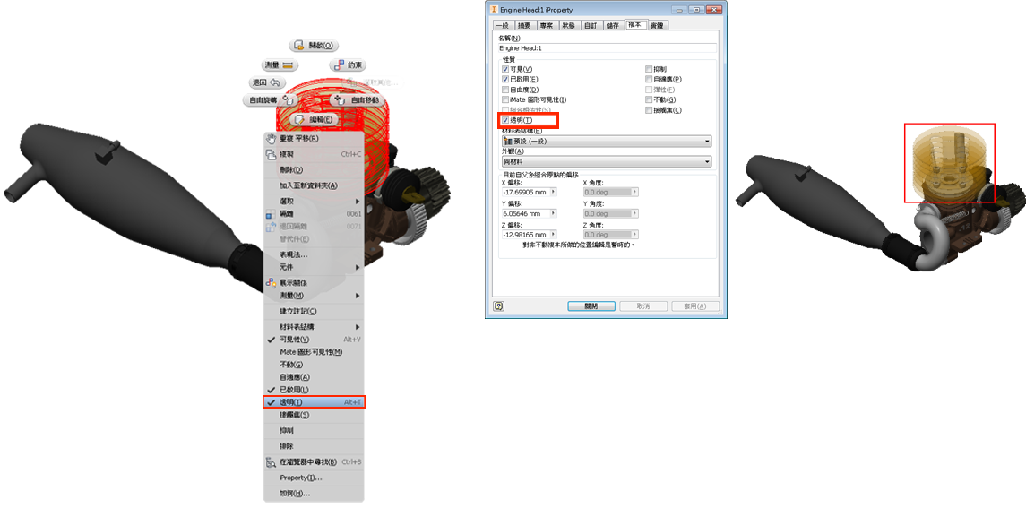

將元件設為透明
您現在可以切換元件在組合中的透明度,而無需套用外觀取代。
在圖形視窗或瀏覽器中選取一個或多個元件,然後:
  1. 按一下右鍵,並從關聯式功能表中選取「透明」。
  2. 從關聯式功能表中選取「iProperty」,以開啟對話方塊。按一下「複本」頁籤,然後選取「透明」勾選方塊。
若要取得更多資訊,請參閱〈設定元件中的複本性質〉

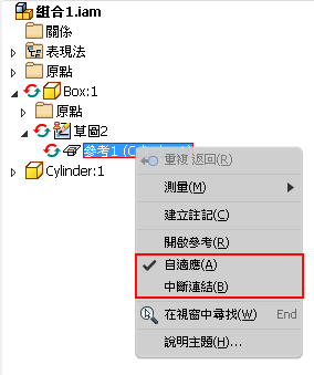

交叉零件參考增強功能
現在,組合瀏覽器針對具有交叉零件相依性的元件,包含更多控制和關係詳細資料。
瀏覽器節點現在會顯示以下資訊:
  • 從屬來源元件名稱現在會顯示在參考瀏覽器節點中。
  • 來源相依性由以下圖示進行說明:
    • 面 (會投影面的外側和內側邊界)
    • 迴路
    • 草圖幾何圖形
    • DWG 幾何圖形
  • 當您將滑鼠移至節點時,「交叉零件參考 - 複本路徑」會顯示有用的工具提示。
  • 可以從瀏覽器節點存取「中斷連結」。

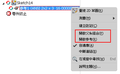

直接從瀏覽器節點開啟檔案
組合瀏覽器的塑型視圖中提供一個新的右鍵關聯式功能表選項,可讓您直接從瀏覽器開啟參考檔。
在零件檔中,於瀏覽器中的「參考」節點上按一下右鍵,然後從關聯式功能表中選取「開啟父系組合」,以在用於建立參考的組合檔中檢查交叉零件參考。選取「開啟參考」,以開啟建立參考的來源零件。
除了草圖中的參考外,相同的功能還可用於所複製物件的自適應工作特徵。
