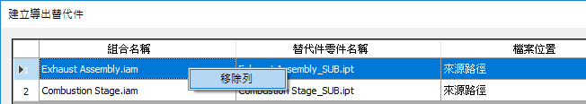

生產力工具
在「建立導出替代件」對話方塊中,以滑鼠右鍵按一下某列 (而不僅僅是最左側儲存格),即可移除該列。

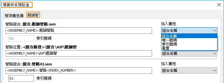

粗細管
「應用程式選項」「檔案」頁籤 「檔案命名預設值」對話方塊現在包括「粗細管」頁籤,您可以在其中指定「粗細管」如何建立檔案和資料夾。例如,您可以使用這些設定,來保持資料夾結構平坦,並完全消除 AIP 子目錄。此外,您現在可以在新的「加入屬性」下拉式清單中,規劃命名規則。
Inventor® Ideas 提交
若要取得更多資訊,請參閱〈自訂粗細管的資料夾結構〉
