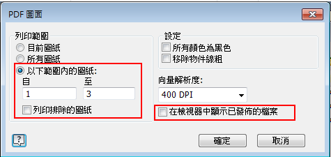

「匯出至 PDF」圖面增強功能
「匯出至 PDF」選項圖面增強功能
為範圍中的圖紙指定的「自」和「至」值不再以階段作業為基礎。為範圍中的圖紙指定的值現在會在階段作業之間保留。
如果選取新選項「在檢視器中顯示已發佈的檔案」,則在按一下「儲存」後會在 Adobe Acrobat Reader 中顯示圖紙。
若要取得更多資訊,請參閱
〈PDF 圖面參考〉
