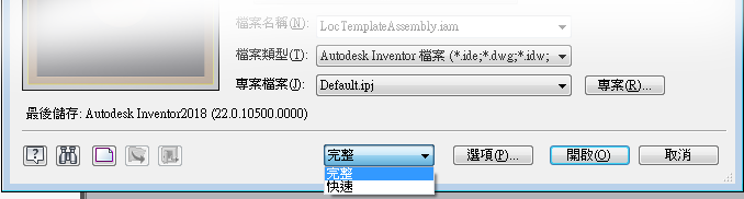

組合開啟增強功能
對於組合文件和放置元件
「檔案開啟」對話方塊的下方區段發生以下變更:
在左下方區段中的「說明」按鈕和快速啟動指令之間,一個圖示
可存取
「尋找」
指令。
「最後儲存」
資訊現在位於縮圖預覽下方。
在
「選項...」
按鈕和
「快速啟動」
按鈕之間加入了一個組合方塊,用於在
「完整」或「快速」模式
下開啟。您可以在任一模式中開啟文件,而無需啟動「選項」對話方塊。

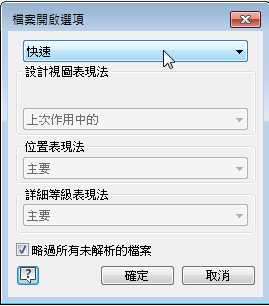

在
「檔案開啟選項」
對話方塊中,
「完整/快速」
組合按鈕取代了「開啟快速模式」勾選方塊。
