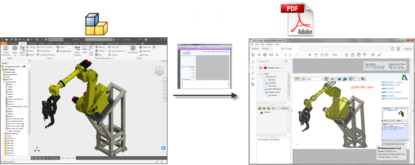

3D PDF 匯出增強功能
您可以將模型匯出為新格式:3D PDF。除了 PDF 格式,3D PDF 檔案還包括模型的 3D 視圖。當您匯出 Inventor 模型時,選取的設計視圖表現法將轉換為模型視圖,並放置在 3D PDF 檔案中。
3D PDF 檔案可在 Adobe Acrobat Reader 中檢視。使用 3D 導覽工具來操控模型視圖。顯示模型樹,以顯示 3D PDF 檔案中包括的模型元件和資料。
3D PDF 樣板檔指定匯出元素的排列方式。您可以建立自訂 3D PDF 樣板,並使用它們來匯出您的模型。
