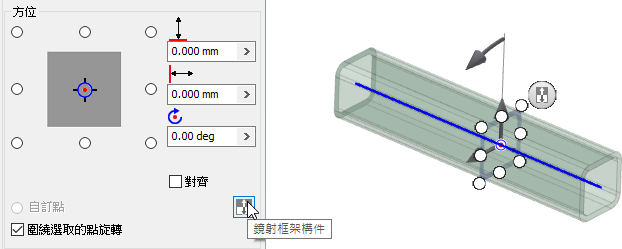

框架產生器增強功能

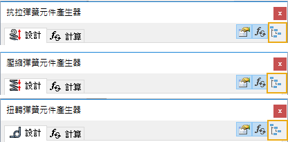

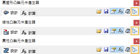

如下所示,多個元件產生器對話方塊已增強,可支援在主要組合中插入元件:這樣,您可將元件做為單一零件直接插入到主要組合中。先前,這些元件僅可做為次組合插入。在對話方塊中,按一下「啟用/停用次組合結構」,以在插入頂層元件或次組合元件之間切換。
若要取得有關建立彈簧元件的更多資訊,請參閱〈設計壓縮彈簧〉〈設計抗拉彈簧〉〈設計扭轉彈簧〉

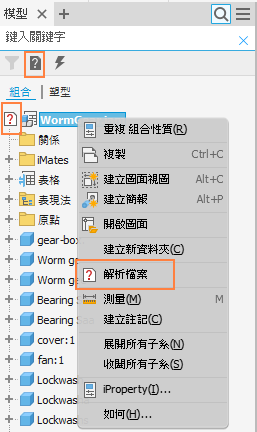

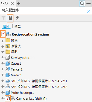

未解析圖示增強功能
未解析圖示以及「解析檔案」關聯式功能表選項已進行如下增強:
若要取得有關解析檔案的更多資訊,請參閱〈解析零件檔和組合檔中略過的元件〉

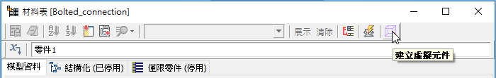

材料表增強功能
使用「建立虛擬元件」這一新選項,可從「材料表」對話方塊建立虛擬元件。虛擬元件會顯示在組合瀏覽器的底端。
若要取得有關虛擬元件的更多資訊,請參閱〈關於在組合中建立零件或虛擬元件〉

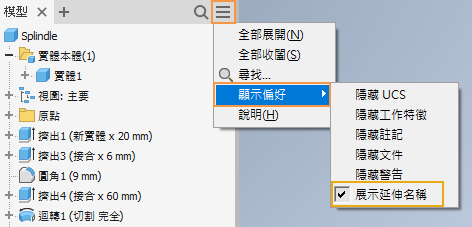

為多個指令啟用在瀏覽器中顯示延伸資訊的選項
已增強「在瀏覽器中的特徵節點名稱後顯示延伸資訊」選項 (可從「應用程式選項」的「零件」頁籤存取) 和「展示延伸名稱」選項 (可從模型瀏覽器工具功能表中存取),以支援以下指令:
註:
存取:「應用程式選項」的「零件」頁籤
存取:模型瀏覽器工具功能表

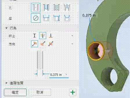

「孔」指令
放置孔時,您可以切換「允許建立中心點」 選項來控制中心點建立。關閉此選項時,輸入僅接受既有的草圖式幾何圖形。打開此選項時,輸入不限於草圖幾何圖形。
若要取得更多資訊,請參閱〈建立孔〉
