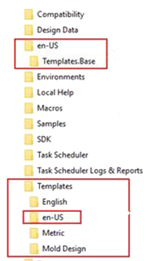

安裝語言套件時,Inventor 樣板檔案現在安裝在各自的當地語言資料夾下 (\Templates\{locale} 資料夾)。
英文語言套件範例:

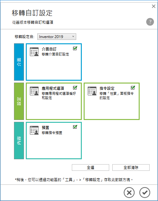

先前,您使用 xml 檔案來將自訂設定與應用程式選項設定移轉至新版本。
如果在安裝 Inventor 2019 時偵測到支援的舊版本,會顯示「移轉自訂設定」對話方塊。在此對話方塊中,可以使用您的自訂設定與應用程式選項設定更新 Inventor,而不必使用 xml 匯入/匯出程序。
如果您關閉對話方塊而不移轉,可以稍後移轉設定。按一下「工具」頁籤
「選項」面板
「移轉設定」
若要取得更多資訊,請參閱〈移轉應用程式選項和自訂設定〉。

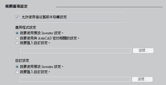

已將新選項加入至「規劃選項設定」,此選項可讓管理員控制在部署中使用「移轉自訂設定」的情況。
清除「允許使用者從舊版本移轉自訂設定」勾選方塊,以阻止「移轉自訂設定」指令。如果未勾選此方塊,「移轉自訂設定」便不會隨部署一起安裝,且在「工具」頁籤中不可用。勾選此方塊以安裝「移轉自訂設定」。
若要取得更多資訊,請參閱〈規劃選項設定〉。
