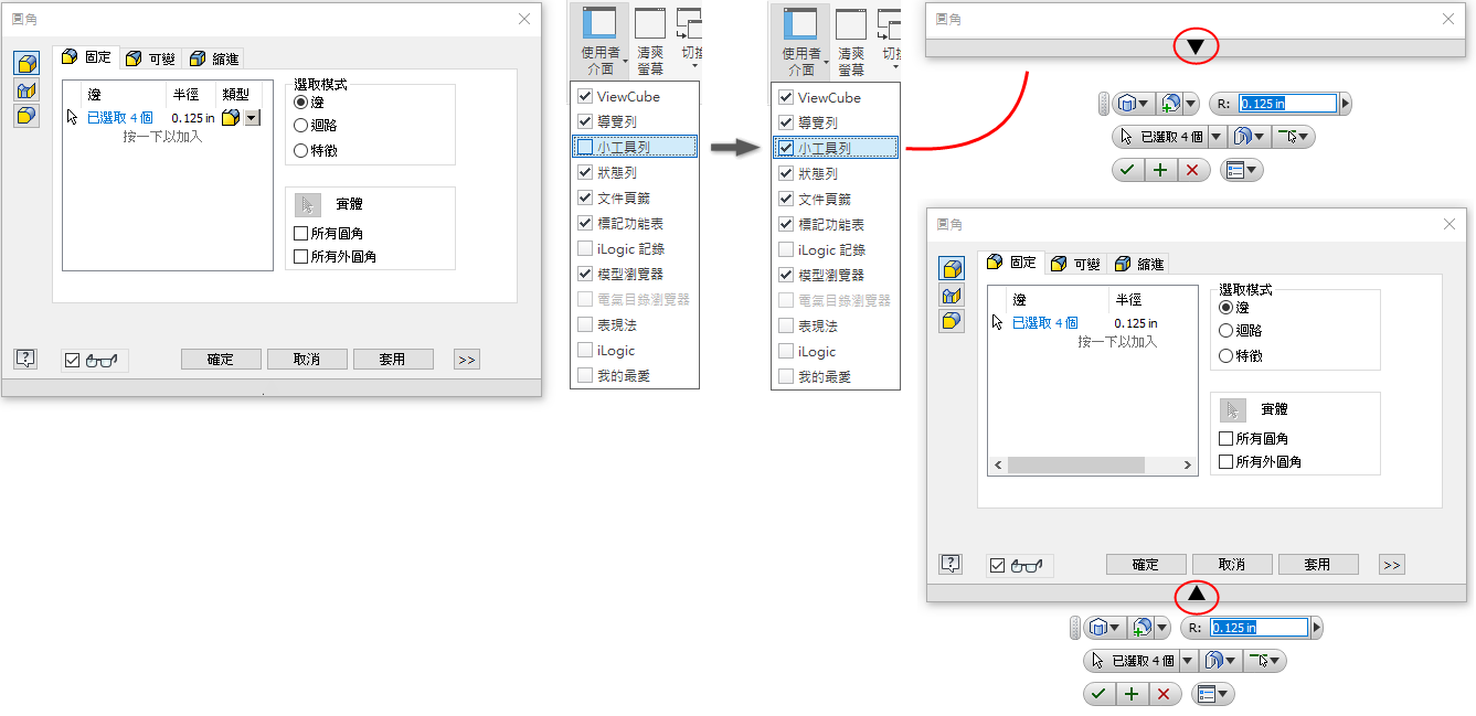

小工具列不再依預設顯示
隨 7 個 Inventor 對話方塊 (「擠出」、「迴轉」、「圓角」、「薄殼」、「面拔模」、「倒角」和「接頭」) 顯示的小工具列,不再依預設顯示。您可以選擇要顯示還是隱藏小工具列。若要設定您的偏好:在功能區上,按一下「檢視」「使用者介面」面板 「小工具列」。
若要取得更多資訊,請參閱〈隱藏或顯示小工具列〉
