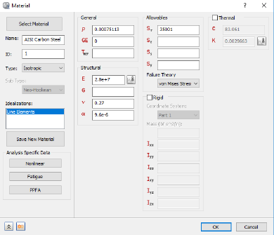

建立材料
結構是由碳鋼材料製成。使用 iLogic 指令,我們可以指定完整的材料定義。
  1. 複製以下文字:
    strCmdForNewMaterial = "<NewMaterial Name=""AISI Carbon Steel "" ID=""1"" Type=""0"" IdealisationIDList="""" DENS=""8027.2[kg/m^3]"" GE=""0.0"" REFT=""[K]"" EX=""193050000000.0[Pa]"" GXY=""0.0[Pa]"" NUXY=""0.27"" ALPX=""0.00001728[/K]"" SIGXT=""241320000.0[Pa]"" SIGXC=""[Pa]"" SIGYLD=""[Pa]"" C=""900.0[J/(kg K)]"" KX=""221.78[W/m K]"" FailureTheory_Type=""1"" HasConductivityTable=""0"" HasYoungsModulusTable=""0"" NonLinearType=""0"" SN_B="""" SN_Smu=""[Pa]"" SN_N0="""" SN_KF="""" SN_Be="""" SN_Se=""[Pa]"" EN_SF="""" EN_EF="""" EN_B="""" EN_C="""" HasPPFA=""0""/>"
  2. 這些指令等同於透過使用者介面建立材料。
  3. 在「編輯規則」對話方塊中既有指令的下面貼上文字。
  4. 按兩次 EnterReturn 鍵以向下跳至新行。

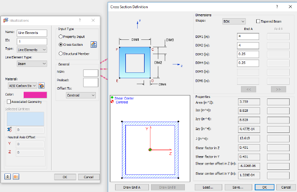

建立線元素物理屬性
對於此模擬,我們將對結構套用線元素。為了執行此作業,我們將建立新的線類型物理屬性。
  1. 複製以下文字:
    strCmdFornewIdealization = "<NewIdealization Name=""Line Elements"" ID=""1"" Type=""0"" LineElementType=""1"" InputType=""2"" ShapeType=""12"" HasTapperedBeam=""0"" DIM1_EndA=""0.1016[m]"" DIM2_EndA=""0.1016[m]"" DIM3_EndA=""0.00635[m]"" DIM4_EndA=""0.00635[m]"" HasAssociatedGeo=""0"" PreLoadType=""0"" OffsetType=""0""  AddToFEModel=""1"" Color=""11087083"" CoodinateSystemID=""0"" MaterialID=""1"" EntitiesCount=""0""/>"
    Type = 0 表示使用線元素。LineElementType = 1 表示使用樑元素。InputType = 2 和 ShapeType = 12 表示針對線元素使用方形斷面。
    這些指令等同於透過使用者介面定義物理屬性。
  2. 在「編輯規則」對話方塊中既有指令的下面貼上文字。
  3. 按兩次 EnterReturn 鍵以向下跳至新行。
