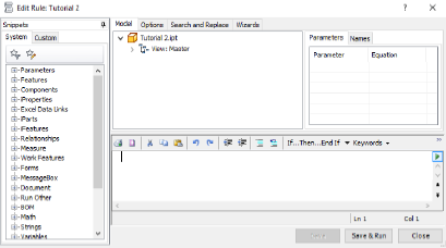

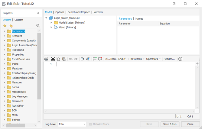

  2. 在「規則」頁籤上,以滑鼠右鍵按一下空白空間,然後選擇「加入規則」。
  3. 將規則命名為自學課程 2,然後按一下「確定」。這會在「編輯規則」對話方塊中開啟新規則,我們將在建置模型的步驟中使用此規則。
    iLogic 規則是以 Visual Basic 語言建立。我們要加入的第一組指令將定義外部 iLogic 規則和 Inventor Nastran 增益集。
  4. 複製以下文字:
    AddReference "NINIlogic"
    Sub Main()
    	   iLogicVb.RunExternalRule("IlogicExtRule_EnterInCADEnv")
    	   Dim AddinObj As New NINIlogic.InCadAddin
    	   Dim strCmdForNewMaterial, strCmdFornewIdealization As String
  5. 在「編輯規則」對話方塊的文字欄位中貼上文字。
  6. 按兩次 EnterReturn 鍵以向下跳至新行。
