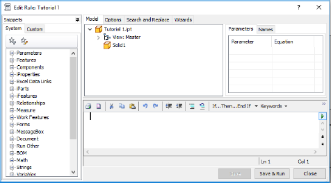

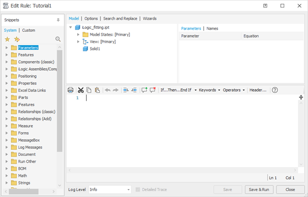

  2. 在「規則」頁籤上,以滑鼠右鍵按一下空白空間,然後選擇「加入規則」
  3. 將規則命名為自學課程 1,然後按一下「確定」。這會在「編輯規則」對話方塊中開啟新規則,我們將在建置模型的步驟中使用此規則。
