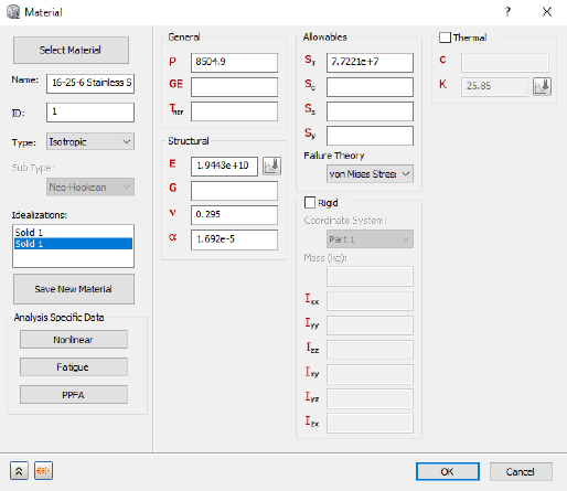

建立材料
托架是由不鏽鋼材料製成。使用 iLogic 指令,我們可以指定完整的材料定義。
  1. 複製以下文字:
    strCmdForNewMaterial = "<NewMaterial Name=""16-25-6 Stainless Steel"" ID=""1"" Type=""0"" IdealisationIDList="""" DENS=""8504.9[kg/m^3]"" GE="""" REFT=""[K]"" EX=""19443000000[Pa]"" GXY="""" NUXY=""0.295"" ALPX=""0.00001692[/K]"" SIGXT=""77221000[Pa]"" SIGXC="""" SIGYLD="""" C="""" KX=""25.85[W/m K]"" FailureTheory_Type=""1"" HasConductivityTable=""0"" HasYoungsModulusTable=""0"" NonLinearType=""0"" SN_B="""" SN_Smu=""[Pa]"" SN_N0="""" SN_KF="""" SN_Be="""" SN_Se=""[Pa]"" EN_SF="""" EN_EF="""" EN_B="""" EN_C="""" HasPPFA=""0""/>"
    這些指令等同於透過使用者介面建立材料。
  2. 在「編輯規則」對話方塊中既有指令的下面貼上文字。
  3. 按兩次 EnterReturn 鍵以向下跳至新行。

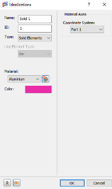

建立實體元素物理屬性
對於此模擬,我們將對托架套用實體元素。為了執行此作業,我們將建立新的實體類型物理屬性。
  1. 複製以下文字:
    strCmdForNewIdealization = "<NewIdealization Name=""Solid 1"" ID=""1"" Type=""2"" AddToFEModel=""1"" Color=""11087083"" CoodinateSystemID=""0"" MaterialID=""1"" EntitiesCount=""0""/>"
    Type = 2 表示使用實體元素。
    這些指令等同於透過使用者介面定義物理屬性。
