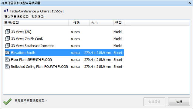

「在其他圖紙和模型中尋找項目」視窗
「在其他圖紙和模型中尋找項目」是可停靠的視窗,可讓您透過「圖紙瀏覽器」搜尋所有已準備好的圖紙/模型中的某個物件。
視窗頂部的標籤指示「場景視圖」中目前選取的物件。幾何圖形類型由物件名稱旁的圖示表示。這些圖示與「選集樹」視窗中使用的圖示相同。搜尋結果會顯示在「圖紙/模型」清單,其中包含找到所選物件之目前開啟檔案中的所有圖紙/模型。您可以透過按一下所需欄的標題,對結果進行排序。這替換了遞增和遞減之間的排序順序。
