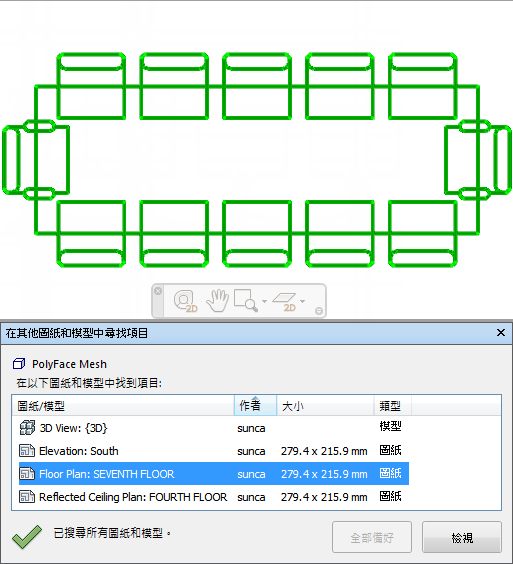

  1. 按一下狀態列上的 ,以開啟「圖紙瀏覽器」視窗。
  2. 按兩下包含要在其他圖紙和模型中查找的物件的圖紙或模型,然後在「場景視圖」中將其選取。
  3. 在物件上按一下右鍵,然後按一下關聯式功能表上的「在其他圖紙和模型中尋找項目」
  4. 如果您在「在其他圖紙和模型中尋找項目」視窗中看到一個警告狀態圖示 ,請按一下「全部準備」按鈕。所有圖紙/模型已準備就緒後,您將看到包含物件的所有圖紙/模型清單。
  5. 選取清單中的圖紙/模型,然後按一下「檢視」以將其開啟。Autodesk Navisworks 即將縮放到選取的物件。
