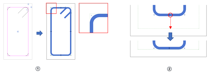

當您放置新鋼筋、繪製鋼筋草圖 (1),或拖曳個別鋼筋段控點 (2) 時,如果鋼筋軸位於保護層之 0.5 個鋼筋直徑內,則鋼筋會自動鎖點至該保護層:

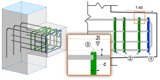

當您複製或移動造型驅動的鋼筋時,鋼筋不會自動鎖點至保護層。如此一來,鋼筋幾何圖形還是會保持一致,不會建立任何新的鋼筋位置 (新的鋼筋數字),結果只會有非常小的調整。例如,如果您複製某條鐙筋 (1) 以產生其他三條一樣的鐙筋 (2),新的這三段不會鎖點到稍微不同的混凝土保護層 (3),即使該保護層與線段軸之間的距離小於 0.5 d 也一樣:
