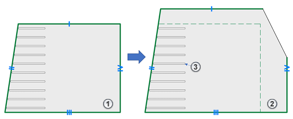

將某個主體的造型驅動鋼筋複製到類似的主體,保留手動選取的約束。
當您手動選取約束目標時,該約束會設定為偏好的約束,如果您移動主體內的鋼筋,也會一直保持。即使約束是在鋼筋範圍外,只要鋼筋段還是與約束保持平行,約束就會保留。
當您將鋼筋從一個主體複製到類似的主體時,目標主體中的約束會自動符合原始主體中選取 (偏好) 的約束。
註: 結構主體 (1) 與另一個主體 (2) 類似,如果它們對應的面是平行的,而且朝向相同方向。新主體中複製的鋼筋集 (3) 的這些對應面會設定為您偏好的面。
