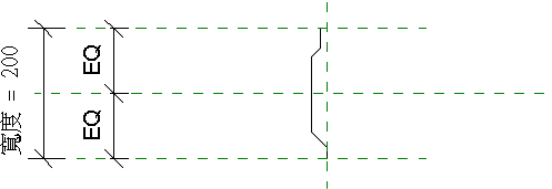

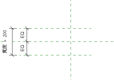

繪製輪廓:建立
細部線
。 輪廓必須定義在垂直參考平面左側,必須從參考平面底部開始並於參考平面頂部終止,並且必須是一條連續的線。例如:
垂直參考平面是空心元素的邊緣。
通常,需要建立每個樓板厚度的輪廓,因為在將輪廓與其他厚度搭配使用時,難以定義應該變更的零件。
在 C:\ProgramData\Autodesk\RVT
2021
\Families\[語言]\Structural Precast\Hollow Core Slab\Profiles 中儲存族群 (例如 Profile A.rfa)。
