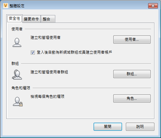

「安全性」頁籤包含用於授予使用者 Vault 存取權和指定使用者權限的選項。您也可以建立使用者群組,並為該群組指定存取權限和角色。指定給使用者或群組的角色可定義該群組的使用者或成員的權限。
使用者
使用者帳戶在「使用者管理」對話方塊中建立和管理。
當 Windows 使用者 (具有 Vault 伺服器存取權限的 Active Directory 群組成員) 使用 Windows 驗證登入 Autodesk Vault Client 時,可以自動建立 Vault 伺服器使用者帳戶。依預設,此選項會打開。

群組
群組在「群組」對話方塊中建立和管理。
角色
角色在「角色管理」對話方塊中建立和管理。在建立、複製或編輯角色時,您可以檢視指定給角色的權限。
存取
  1. 啟動 Autodesk Data Management Server Console。
  2. 選取「工具」「管理」「整體設定」
  3. 在「整體設定」對話方塊中,選取「安全性」頁籤。
