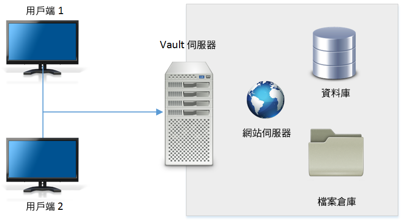

Vault 伺服器儲存並維護組成 Vault 的檔案與詮釋資料。此資料由 Microsoft SQL Server (Microsoft 關聯式資料庫) 進行管理。伺服器軟體可以安裝在所有使用者共用的伺服器或工作站上。對於單一使用者,可以將伺服器與用戶端一起安裝在單一、隔離的工作站上。
Vault 伺服器由三個主要元件組成:網路伺服器、資料庫和檔案倉庫。下圖說明了這些元件的基本規劃。
