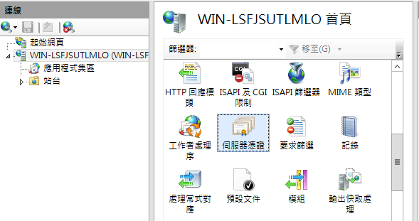

  1. 在樹狀檢視中選取伺服器節點,然後在清單檢視中按兩下「伺服器憑證」功能。

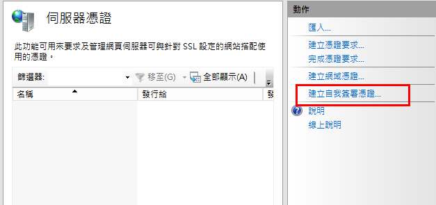

  2. 在「動作」窗格中,按一下「建立自我簽署憑證...」。
  3. 輸入易辨識的名稱,然後按一下「確定」。

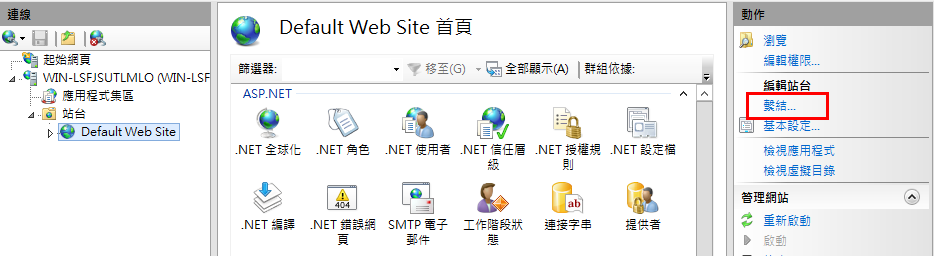

  2. 展開「網站」樹狀目錄,然後選取託管 AutodesDM 虛擬目錄的網站。在下面的影像中,該網站為「預設的網站」。選取「預設的網站」,然後從「動作」窗格中按一下「繫結」。
  3. 按一下「新增」,將類型變更為 https,然後將「SSL 憑證」變更為所安裝憑證的易辨識名稱。按一下「確定」。
  4. 按一下「關閉」。

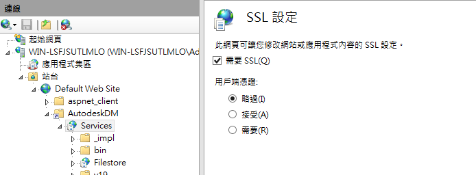

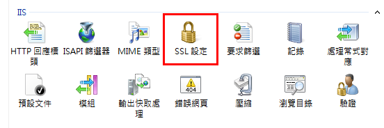

  8. 選取「AutodeskDM」「服務」虛擬目錄,然後按兩下「SSL 設定」按鈕。
  9. 在「SSL 設定」頁面上,按一下「需要 SSL」選項。
  10. 如果您打算使用用戶端憑證,請在「用戶端憑證」下按一下「需要」選項。否則,請確定已選取「忽略」選項。
  11. 在「動作」窗格中,按一下「套用」。
  12. 針對「AutodeskDM」「服務」「檔案倉庫」虛擬目錄,重複執行步驟 8-11。
