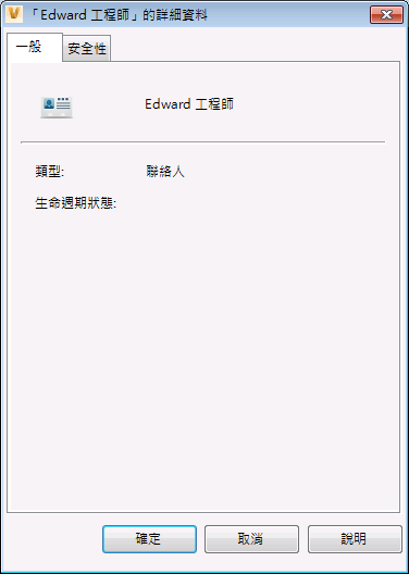

請遵循以下步驟以檢視自訂物件例證的性質。
在 Vault 中的自訂物件例證上按一下右鍵。
選取「性質」。
在「性質」對話方塊中,選取「一般」頁籤,以檢視例證的一般性質。
選取「安全性」頁籤以查看指定給例證的角色和權限。
