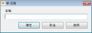

    在以下範例中,使用者建立一個新工作。
    註: 您也可以在樹狀目錄的自訂物件節點上按一下右鍵並選取「新工作」。
  3. 在「新 <自訂物件>」對話方塊中,輸入自訂物件例證的名稱。
    例如,此使用者可能想要建立一個稱為「Review John's Design」的工作例證。
  4. 按一下「確定」。
    新自訂物件例證已加入。
