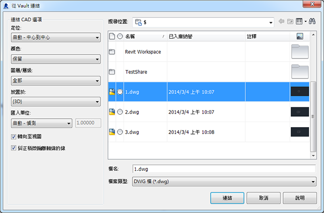

從 Vault 插入 DWG
將 Vault 中儲存的 DWG 插入到目前的 Revit 專案。
在 Revit Vault 功能區上,按一下「從 Vault 連結」。
找到您要插入的 DWG。
從「定位」下拉式清單中,選取位置偏好。
從「顏色」下拉式清單中,選取顏色偏好。
在「放置」下拉式清單中,選取要放置 DWG 的位置。
如果需要,請修改匯入單位。
按一下「連結」以插入 DWG。
